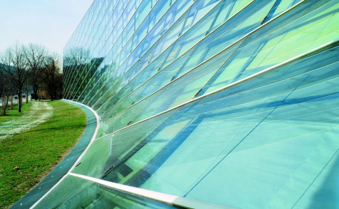

Максимальная солнцезащита в сочетании с высоким уровнем теплоизоляции
Технические характеристики
Стекло 1 (снаружи)
SILVERSTAR SUPERSELEKT 35/14 T 6 мм МСП 16 мм Аргон
Стекло 2 (внутри)
Флоат 4 мм
Уровень светопропускания
35 %
Уровень светоотражения
14 %
Уровень прямого пропускания излучения
12 %
Уровень отражения излучения
30 %
Уровень поглощения излучения
58 %
Вторичная теплоотдача вовнутрь
2 %
Общий уровень пропускания энергии EN 410
14 %
Коэффициент затемнения b-Faktor (g-Wert / 0,8)
17.5
Селективность
2.5
Теплопроводнность Ug-Wert согл. EN 673
1,0 Вт/м2К
